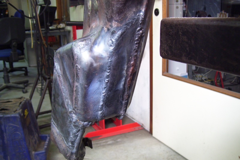

Pot qui s'épluche
Message  Thibaut82 le Sam 20 Fév 2016, 18:17
Je souhaite repeindre mon échappement et en lui donnant un petit coup de brosse métallique je m'aperçois qu'une partie part en morceau.
Apparemment à cet endroit, il y a 2 épaisseurs de métal...
Je me demandais, si avant de repeindre pour cacher toute cette misère, une couche d'antirouille ralentirait la progression?
Thibaut82
Nombre de messages : 68
Age : 40
Localisation : Villefranche de Rouergue
Date d'inscription : 09/05/2009
Re: COUDE-SILENCIEUX-tt500-xt500 (1) : Montage-réparation, colliers, références, modifications, restaurations
Message  tryphon le Sam 20 Fév 2016, 19:57
La peinture ne suffira pas.
C'est une maladie courante.
Si tu mets ton pot en pression, tu verras l'air sortir à cette endroit.
Il faut boucher/ étancher, sinon tu vas cramer ton pare boue et ta boite à air.
Autres endroits ou la corrosion opère: sous les 2 pattes du triangle.
Nombre de messages : 1196

Message  tryphon le Sam 20 Fév 2016, 20:02
Message  Thibaut82 le Dim 21 Fév 2016, 06:24
Merci pour les photos je comprend mieux. En fait ce que je voyais comme les deux épaisseurs de métal correspond à un tube qui passe dans un autre et donc cette partie ouverte sur le mien est en communication avec l'intérieur du pot.
Avec quoi puis-je tenter de reboucher ça?

Effectivement il n'y a que la soudure d'une tôle saine sur du métal sain qui peut tenir, le reste ne serait que bricolage ou cache misère.
Ici une photo d'un 76 ou j'avais du remettre des morceaux un peu partout.
[img][/img]
