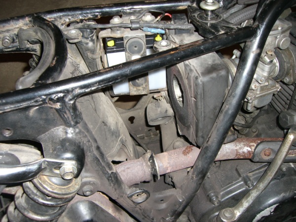

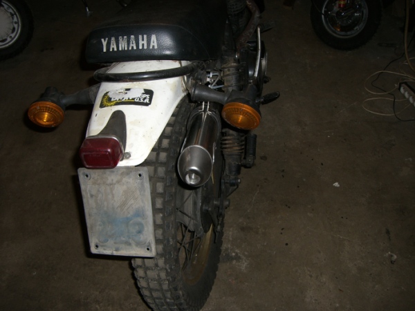

Silencieux-xt500 : Un nouveau pot ou réparation posssible ?
Message  Invité le Sam 28 Nov 2009, 18:18
pensez vous qu'il soit possible de réparer mon pot d'origine? Car à part la jonction avec le tube, il n'est pas en si mauvais état :
Sinon, ça donnerait quoi si je montais ca en soudant un raccord vu que c'est le même diamètre de tube? Volume trop petit pour une 500? Perfs catastrophiques? Bruit insupportable? :
Merci.
Droopy-one
droopy-one-2009
Message  Gi0 le Sam 28 Nov 2009, 19:07
Moi je dirais que ton montage devrait être nickel, pas moche du tout en plus ce silencieux, bien dimensionné.
Le bruit devrait être bien, il est bien gros quand même, et tu n'a pas de gros débit.
Fais gaffe qu'il soit bien débridé ton Silencieux quand même !
Enfin moi, c'est mon avis ...
ou as-tu trouvé ce silencieux, tout nouveau, tout beau , c'est fait par qui ?

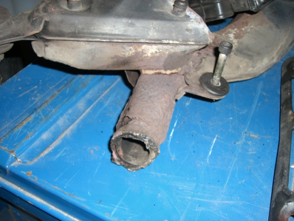

Tôlerie : Autopsie et restauration d'un silencieux
Message  Invité le Lun 05 Avr 2010, 13:38
Comme cela faisait longtemps que je n'avais pas utilisé la disqueuse et j'avais deux vieux pots d'échappements, et que le recyclage est à la mode est il possible à partir deux vieux pot-pourris en faire un trop naze.
Voici l'état du pot :
Devant
Derrière
Image hébergée par servimg.com
La sortie
Tracé et découpe de la sortie
La sortie seule
La sortie coté pot
Bon je continue, pour ouvrir le pot, retrait de la fixation, puis meulage (avec un disque "flap") de la soudure longitudinale sur juste 1mm d'épais, pas sur toute la longueur. Puis découpe :
Je récupère également un tas de Roui@!!????Mer$$**@@@!!
Les chicanes sont en bon état, les grilles sont complètements pourries il va falloir en trouver des nouvelles ainsi que de la paille de fer ou plutôt inox.
Maintenant à faire prise de côtes pour la sortie (en refaire une) et également des chicanes et autres éléments accessibles facilement.
