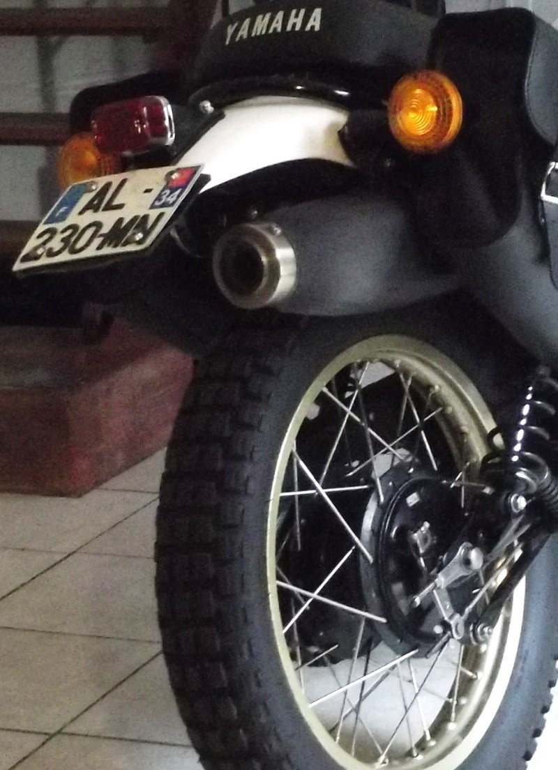

Silencieux-xt500 : réparation avec l'embout inox particulièrement joli
Message  Invité le Mer 21 Mai 2014, 13:18
salut à tous,
j'allais mettre çà dans la rubrique "préparation pour l'ardèche", mais je me suis dit que çà pourrait être plus facilement retrouvable par la suite pour les ceusses que çà interresserait..
donc, j'ai remis un silencieux d'origine sur ma meule, en assez bon état, surtout une fois repeint..
mais la sortie avait été massacrée par un violent..
çà donnait çà..:
pas particulièrment bruyant mais pas beau et succeptible d'attirer l'oeil de la marée chaussée ..
Kedo vend un embout inosque particulièrment joli, même si un peu cher pour deux bouts de toles..
je l'ai acheté, pensant pouvoir la passer par dessus la sortie existante..
que nenni, le diamètre int de la sortie Kado c'est environ 77 mm, l'extérieur du pot origine c'est environ 80 mm ..
donc il faut couper, le tube du pot, mais attention, c'est doublé, donc ne tailler que sur 1 mm environ..
j'ai préféré couper avant la soudure, histoire de garantir la solidité de l'ensemble et ressouder sur de l'épais..:
présentation de l'embout kudo ..:
il y a deux trous qui pourraient servir pour le fixer sans souder mais je déconseille, la tole dessous est trop mince, avec les vibrations çà ne tiendra pas à mon zavis..
donc soudure, soit soudure inox si on veut garder l'embout couleur inosque, soit soudure banale en peignant ensuite..
çà a été ma solution, çà fait moins tape à l'oeil tout noir ..:
voilivoilà, çà donnera p'tête des idées à d'autres, je trouve cette sortie Kido trés réussie..
Invité-2014-cette chicane est d'un inox relativement épais-silencieux-sortie échappement
Message  Invité le Mer 21 Mai 2014, 17:28
Nous avons fait (enfin Mickie pour être honnête) la même chose.
Peut-être qu'il interviendra sur ce post, car sur ce silencieux il en a bavé un peu on va dire.
Le tout a maintenant 10.000 km, l'inox est jauni évidemment, mais rien n'a bougé.
Ici, on l'a laissé nature, juste vissé avec des vis inox (les mêmes que les pare-chaleur), Mickie a aussi refait le sortie, soudé des écrous à l'intérieur pour les filetages.
on peut préciser que cette chicane est d'un inox relativement épais (+/- 1 mm), de bonne manufacture et agrémenté des deux trous pour les vis.
La peinture en bombe, bin à mon avis sur l'inox, ca tiendra pas l'Ardèche Very Happy
Sur le coude et le silencieux, la bombe ne tient pas longtemps non plus, je conseille fortement à ceux qui veulent du longterme, de le faire au pinceau à froid avec de la haute température, mais en pot - elle tient! sur la tof elle a 10.000 km Very Happy

dé-calotage au ras de la soudure du bout pourri, à la scie à métaux + embout Kedo. Le seul embêtement avec la fourniture Kedo, c'est l'angle de sortie droit. Les gaz vont tambouriner sur la plaque immat. d'origine, pour mon cas.
Message  tryphon le Mer 21 Mai 2014, 19:31
J'ai pratiqué de la même façon, dé-calotage au ras de la soudure du bout pourri, à la scie à métaux + embout Kedo.
Je vais essayer de mettre un coup de chaud au bout pour lui donner le même angle que l'origine.

feu carré et le porte plaque : Euh... pas seulement le chaud, mais les vibrations etoutetout... on en a déjà parlé ailleurs :D Depuis, j'ai trouvé la solution avec le feu TY, fixé sur le trou du haut du GB, bavette sur le dessus
Message  Invité le Jeu 22 Mai 2014, 17:37
den's a écrit:coucou!
c'est vrai çà, je n'avais pas pensé à l'orientation des gazs sur la plaque peau lisse..
çà t'a fait fondre la tienne ami merlecris..?
den'simpatientaussiderevoirsonpotedunooooord
J'ai eu ce problème avant - quand j'avais le feu carré et le porte plaque : Euh... pas seulement le chaud, mais les vibrations etoutetout... on en a déjà parlé ailleurs Very Happy
Depuis, j'ai trouvé la solution avec le feu TY, fixé sur le trou du haut du GB, bavette sur le dessus... Bref la seule solution à mes yeux, pour ne plus être emmerdé continuellement.

coude en sortie de pot pour éviter que les gaz chuchotent avec la plaque numéro-pour test bruit avec l'embout Kedo soulagé du tube droit
Message  tryphon le Dim 08 Juin 2014, 21:14
Détail du petit coude en sortie de pot pour éviter que les gaz chuchotent avec la plaque numéro.
Montage maison, pour test bruit avec l'embout Kedo soulagé du tube droit
Vous remarquerez la différence de corrosion et d'état entre les deux pots.
