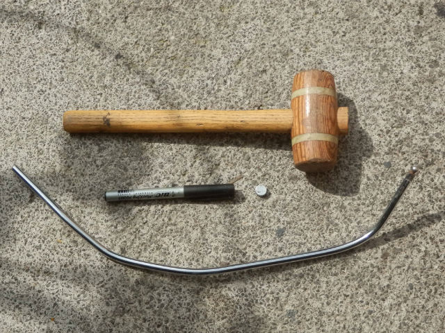

Il utilise un resingle ... ou un truc de ce genre, un gars du forum avait déjà fait la démo de cette technique.
ça à l'air simple, mais il faut un bon coup de patte quand même.
J'ai essayé sur une flasque en étain, pas évident.

Oui ça se fait je l'ai fait sur mon bidon de 78 pour une bosse un peu plus petite et plus accessible (plus haut et plus en arrière en passant par le trou de remplissage), faut de la patience et de l'obstination sur un réservoir en acier.... apparment il ne passe ni par le remplissage , ni par la sortie, il a du faire un autre trou quelque part

Il doit passer par le trou du robinet
Nombre de messages : 5203
Re: Carrosserie-RESERVOIR (1) : Méthodes débosselage, redressage, grosses rayures, fissures ?
Message  papy1000watts le Ven 17 Mar 2017, 10:07
ET a écrit:Il doit passer par le trou du robinet
Non on vois qu'il passe plus en avant, il a certainement percé un trou pas l'intérieur.
Nombre de messages : 7046
Message  tryphon le Ven 17 Mar 2017, 20:13
Pour l'avoir réalisé sur un réservoir de XLS et de XT (voués à l'étagère).
C'est pas évident sur réservoir tôle de pousser au bon endroit du premier coup, sans rajouter un impact indésirable.
Mais une fois sur la bosse ça revient en forme de façon presque magique.
Le repoussoir: fer à béton gainé d'un tuyau d'arrosage et bille de roulement soudé en bout.
La repousse de l'intérieur doit s'accompagner d'un retravaille de l'extérieur par du tapotage avec un poussoir synthétique PTFE ou autre.
Si il y a un pli dans la tôle c'est mission impossible.
Nombre de messages : 1228
Message  Norbert73 le Sam 18 Mar 2017, 08:16
Moi, j'ai prix une tige en acier trouvé dans le tas de ferraille de mon voisin qui est serrurier métallier et j'ai tourné l'extrémité sphèrique ensuite cintré à la demande pour accéder à la bosse...
Sur mon réservoir en acier de 78 j'ai du aussi jouer un peu du chalumeau et faire une ou deux chauffes de retrait. Par contre après "restomisation" obligatoire...
