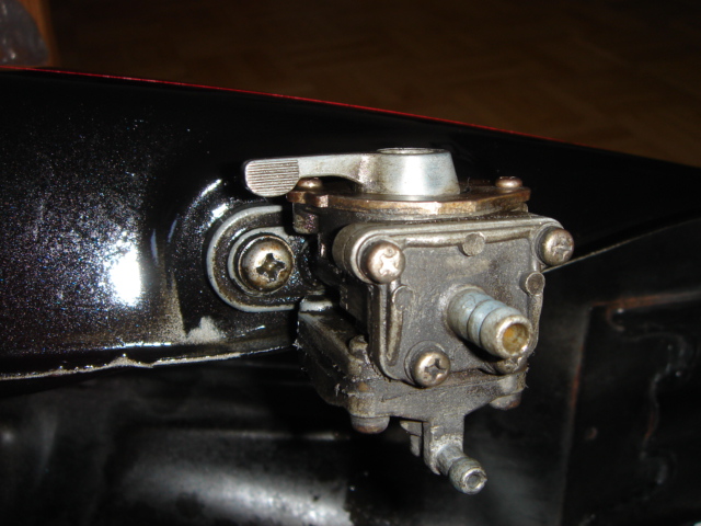

Message  stephane le Sam 31 Jan 2009, 14:46
dans la série tout avait bien commencé...
j'ai vidé et démonté le réservoir d'essence, sans en mettre partout...
et au moment de dévisser l'ensemble du robinet pour le monter sur un autre réservoir...
impossible : vis bloquées, prêtes à se déchiqueter plutôt que de bouger d'un poil !
j'ai mis un peu de wd40 en essuyant autour, mais je ne suis pas convaincu du résultat...
z'auriez-vous une astuce ?

Message  stephane le Sam 31 Jan 2009, 15:11
ces vis n'ont pas l'air sensibles aux délicats impacts du tournevis aidé du marteau !!!
rrrrrrrrhhhhhhhhhhrrrrrrrrrrrrr......
allez encore un pshitt de dégrippant...
pfffffff !!!

chauffe au decapeur thermique (pas a la flamme hein), puis re-tournevis, et si les tetes de vis sont definitivement mortes, essayer de les decoincer a la pince etau ou avec un petit burin bien affute, par petits coups secs.
Message  2J4 000697 le Sam 31 Jan 2009, 17:16
jeanjean a écrit:tournevis à frapper et gros marteau.
Euh... tournevis a frapper sur un reservoir, attention quand meme... Il risque de contenir un peu moins ensuite le reservoir...
Les methodes douces : chauffe au decapeur thermique (pas a la flamme hein), puis re-tournevis, et si les tetes de vis sont definitivement mortes, essayer de les decoincer a la pince etau ou avec un petit burin bien affute, par petits coups secs.
En dernier recours, faire disparaitre les tetes a la lime electrique, ou percer les vis en douceur, 2 puis 3 puis 4 puis 4,5 mm et passer un taraud a la fin. C'est long, oui.

empreinte cruciforme
Message  Invité le Sam 31 Jan 2009, 17:41
Si tu as une empreite cruciforme sur tes vis, il me semble qu'il y en a... Tu prends ta jolie perceuse, tu perces à 3mm dans le crzux de l'empreinte, sur 1cm environ, puis tu perces à 6,5 la tête de la vis! Comme la tige fait 6, tu vas découper proprement la tête de la vis, et sans abimer ni le res, ni le robinet! Et une fois les 2 vis coupées, tu sors le robinet, et tu chopes les vis avec une BONNE pince-étau, ça viendra tout seul!

Message  Bernard Brakham le Dim 01 Fév 2009, 20:55
Bon, si tu n'as pas encore détruit l'empreinte cruciforme des vis, la solution tournevis à choc me paraît quand même la meilleure. Avec la bonne dimension de tournevis et en sachant s'en servir, ce n'est pas violent du tout et super efficace. Et l'avantage c'est que tu ne bouzilles pas tes vis, ni tes filetages.
Mode d'emploi du tournevis à choc (ou tournevis du père Cussion):
- Poser le réservoir à l'envers sur des chiffons, bien stable,
- Choisir la bonne dimension d'embout (ça ne doit pas patiner quand tu essaies à la main),
- Mettre en place ton tournevis et en le tenant à pleine main faire le geste de dévisser, jusqu'à ce que le mécanisme soit en butée. Sinon, le coup de marteau ne va servir qu'à rattraper le jeu interne du tournevis,
- Frapper un coup sec avec un gros marteau (500 gr au moins), en tenant toujours très fermement le tournevis.
Il ne s'agit pas de taper comme un sourd sur un tournevis trop petit et tenu entre deux doigts, nous sommes bien d'accord!
Si tu n'as pas de tournevis à choc, un conseil: achètes-en un dont les embouts sont longs de 10-12 cm, pas des petits trucs hexagonaux de 3 cm. Ca fait beaucoup de différence à l'usage, car les vis sont souvent malaisées d'accès, et si l'embout est trop court le corps du tournevis à choc empêche d'attaquer bien droit.

pâte à roder
Message  GRAPH21 le Dim 01 Fév 2009, 21:05
Et pour retrouver un p'tit peu de "grip" dans les empreintes de vis cruciforme...
un quart de petit pois de pâte à roder...
Le dégrippant fonctionne... mais il faut laisser agir...
J'asperge abondamment le soir, et je tente de tournevis à frapper le lendemain...

mickie a écrit: Concernant les vis du reservoir, je maintiens ma solution donnée plus haut... Tu peux toujours mettre du dégrippant sur la tête de tes vis, il y a une rondelle d'étanchéité juste dessous, pour éviter à l'humidité exterieure de rouiller les vis... Bien vu! mais c'est l'humidité condensée dans le reservoir qui les a rouillées de l'interieur... Donc, fais sauter les têtes de tes vis, comme je te l'ai indiqué, et ensuite tu pourras les dégripper... Et les sortir facilement!!
En plus, s'il s'agit d'un réservoir alu avec des vis acier, un effet electrolytique complémentaire aura terminé de les souder dans leur filetage.
La solution consistant à les percer de manière à faire sauter la tête me semble être la bonne. Une fois le robinet enlevé, la tension sur les vis sera supprimée et avec une bonne pince étau ou en faisant une entaille dans le morceau de vis restant, il sera certainement possible de les décoller.

Si tu perces les vis comme je te l'ai dit, en te centrant sur l'empreinte, tu es obligatoirement au centre de la vis! Donc, si tu perces jusqu'au filetage, tu pourras visser les vis dans le reservoir, en passant par la partie propre du filetage de la vis, les visser au lieu de les dévisser! Tu les récupèreras avec un doigt aimanté... Et si ça ne vient pas, tu perces à 5 et tu taraudes à 6X100. Un peu de graisse cuivre sur les filets, et plus jamais de pb! A taper sur le fond d'un res rouillé, tu risques déformer le plan de joint ou crever la tôle... Tiens en plus de l'astuce du décanteur que j'ai donnée à Ticreuch, un autre truc à res rouillés: Prenez un vieux haut-parleur de voiture, récupérez l'aimant, cassez-le en morceaux, et mettez-en un ou deux bouts dans le reservoir: Il vont s'y coller, donc pas de bruits parasites, et attirer toute la m... métallique, qui n'ira pas pourrir tamis et carbu...

Message  Bernard Brakham le Lun 02 Fév 2009, 18:49
Allez, je me décide, je vais contredire Mickie encore une fois!... Mais pas fondamentalement, hein?...
-A voir la photo, l'empreinte de la vis est presque intacte.
-On est tout près de la soudure du réservoir, donc pas là où il est le plus facile à déformer.
-Le réservoir est en acier, les vis aussi, donc pas de complication: juste de la bonne vieille rouille.
Donc moi, j'essaierais quand même le tournevis à choc, en respectant soigneusement le mode d'emploi (y compris la pâte à roder, merci Graph 21) et le choix du modèle (embouts longs). Aucun risque pour le réservoir, et il sera toujours assez tôt pour percer les vis après si ça ne vient pas.
Avant le tournevis à choc, du dégrippant, mais à l'intérieur du réservoir, en posant ce dernier de façon à ce que les vis baignent bien dans le produit. Et attendre une nuit!

Bon, j'apporte mon grain de sable à l'édifice...
je rappelle que la bonne taille pour un tournevis c'est quand la vis tient au bout du tournevis (à l'horizontale) sans aimantation ni colle. 99% des fois, le tournevis est trop petit... et on abime les vis...
en plus, sur la photo du réservoir, on voit bien que la vis dépasse...
une bonne pince crocodile, on enfonce bien les dents dans la tête de la vis, et on la débloque facilement.
il y a aussi le trait de scie pour utiliser un tournevis plat, quand on a abîmé l'empreinte cruciforme.
