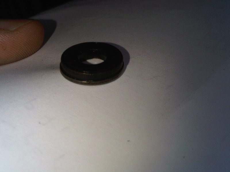

rondelle, une fois le ressort contraint pourrait venir en appui contre la vis de reglage, et ainsi empecher l'huile de passer
Message  stephane le Lun 17 Mai 2010, 10:20
salut,
je me demande si notre ami ne veut pas parler de cette piece la (excusez la mauvaise qualite de la photo...)
en y reflechissant un peu, cette rondelle, une fois le ressort contraint pourrait venir en appui contre la vis de reglage, et ainsi empecher l'huile de passer dans la gorge de coulissement du teton...
m'enfin, moi j'dis ca, j'dis rien...
stephane
Nombre de messages : 923
Age : 44
Localisation : 1ère porte à gauche
Date d'inscription : 04/06/2008
rondelle caoutchoutée doit éviter que de l'huile coule le long de l'axe quand le bouchon est enlevé pour le réglage
Message  fingersinthenose le Lun 17 Mai 2010, 10:58
Hum, tu as probablement raison.
Cette rondelle caoutchoutée doit éviter que de l'huile coule le long de l'axe quand le bouchon est enlevé pour le réglage. Quand le bouchon est remonté, son joint torique suffit pour l'étanchéité. Si la rondelle caoutchoutée est défectueuse, ça n'explique pas la fuite.
fingers

capuchon lui même est souvent le coupable, car, fendu
Message  HL 29 le Lun 17 Mai 2010, 11:02
le capuchon lui même est souvent le coupable, car, fendu.
ça avait été le cas sur ma HL à l'époque
HL 29
Nombre de messages : 1057
Localisation : St Ségal finistere
Date d'inscription : 27/11/2008

Message  Raph_sr le Lun 17 Mai 2010, 19:35
hello,
a mon avis cette rondelle faite de 2 rondelles métal séparées par une couche de caoutchouc sert à amortir les vibrations et les bruits, sinon il n'y aurait pas d'huile dans le bouchon quand on le démonte pour contrôler la tension de la chaine.
Raph

Raph_sr a écrit:hello,
Raph
Cette pièce est neuve sur mon XT et je n'ai pas d'huile dans le bouchon quand je le démonte!

Message  Raph_sr le Lun 17 Mai 2010, 22:39
je veux bien te croire, mais si le tendeur de la chaine fonctionne sans huile dans le logement, il y a peut être risque de chauffe
ou de grippage, j'ai déjà rencontré plusieurs tendeurs qui grippaient à l'extrémité que j'ai dû reprendre.
Pour moi le joint qui fait l'étanchéité est bien celui du bouchon.

Message  fingersinthenose le Mar 18 Mai 2010, 00:57
Ma sortie d'axe est grasse mais il n'y a pas d'huile qui coule. Quand je démonte le tendeur il y a bien de l'huile à l'intérieur.
Comme j'ai écrit plus haut, je pense que la rondelle caoutchoutée fait une première étanchéité sur l'axe (évite de remplir le bouchon d'huile) et que le bouchon finit le travail. Bien sur, si la rondelle est défectueuse, ce n'est pas une cause de fuite d'huile au bouchon.
Comme toi j'ai aussi supposé qu'elle pouvait avoir un rôle d'amortisseur pour l'axe mais, vu le très faible débattement de l'axe en fonctionnement (quelques dixièmes), je doute ...
Enfin, je me demande bien ce que les ingés de Yam avaient dans la tête.

Re: DISTRIBUTION-Chaîne-sr500-xt500 (1) : Usure et remplacement guides, pignons, tendeur, réglage ?
Message  Invité le Mar 18 Mai 2010, 07:50
pour moi, bonne réponse de Ralph! Ce bouchon plastique casse fréquement, et son âge n'arrange rien! La rondelle sandwich caoutchouc n'a pour moi qu'une fonction d'amortisseur du ressort, pour éviter ses vibrations... Et pas son étanchéité, puisqu'il faut que la tige soit lubrifiée sous peine de grippage...
Message  fingersinthenose le Mar 18 Mai 2010, 10:29
Hum, j'ai trouvé un post sur un forum US où un gars se plaignait d'un bruit de distrib après quelques travaux sur le moteur. Le problème a disparu quand il a remis la fameuse rondelle qu'il avait oublié au remontage. Donc OK pour le rôle antibruit!
Au fait, il est où JL qui a posé la question?
fingers
fingersinthenose
Nombre de messages : 263
Localisation : Toulouse
Date d'inscription : 07/01/2007
http://www.competmoto80.free.fr
c'est la pièce n° 21 sur la part-list, page B8, ref. 2H0-12232-00, nommée "Amortisseur" ?
Message  vincelp le Mar 18 Mai 2010, 11:07
Petite question : la rondelle dont vous parlez, c'est la pièce n° 21 sur la part-list, page B8, ref. 2H0-12232-00, nommée "Amortisseur" ?
Est-ce qu'on peut démonter le tendeur pour vérifier sa présence sans risque d'avoir tout à recaler ensuite ? Parce que je trouve ma distribution bien bruyante, alors j'aimerais vérifier la présence de l'engin sur mon brêlon.
J'ai l'impression que oui, car je garde le souvenir d'un démontage express du tendeur sur une SR 5 minutes avant le départ de la balade à Fougères, mais une confirmation me semble souhaitable...
Message  Invité le Mar 18 Mai 2010, 11:11
Le tendeur n'a aucune influence sur le calage de la distribution. Tu peux donc le démonter et le remonter sans risque (moteur arrêté au PMH de compression, c'est mieux). Le bouchon plastique doit en principe être resserré à la main, si il est trop serré il se déforme ou se fend.
Message  Invité le Mar 18 Mai 2010, 11:27
Merci pour vos réponses.
Je vais donc (re) vérifier mon niveau d'huile pour etre sur qu'il ne soit pas trop haut.
Je suis d'accord sur le fait que le joint torique du capuchon hexagonal doit servir à quelquechose donc il doit y avoir de l'huile dans ce capuchon mais bon, là, il est rempli et forcément quand tu le devisses tout coule sur le moteur. La fameuse rondelle sert d'amortisseur mais peut etre sert-elle aussi de joint. Quelqu'un a-t-il une idée de la référence KEDO de cette fameuse rondelle?.
Je vous tiens au courant sur mon niveau d'huile.
8)
Message  Raph_sr le Mar 18 Mai 2010, 12:46
Je crois que je vais aussi faire ce contrôle, un peu tard ... dommage
