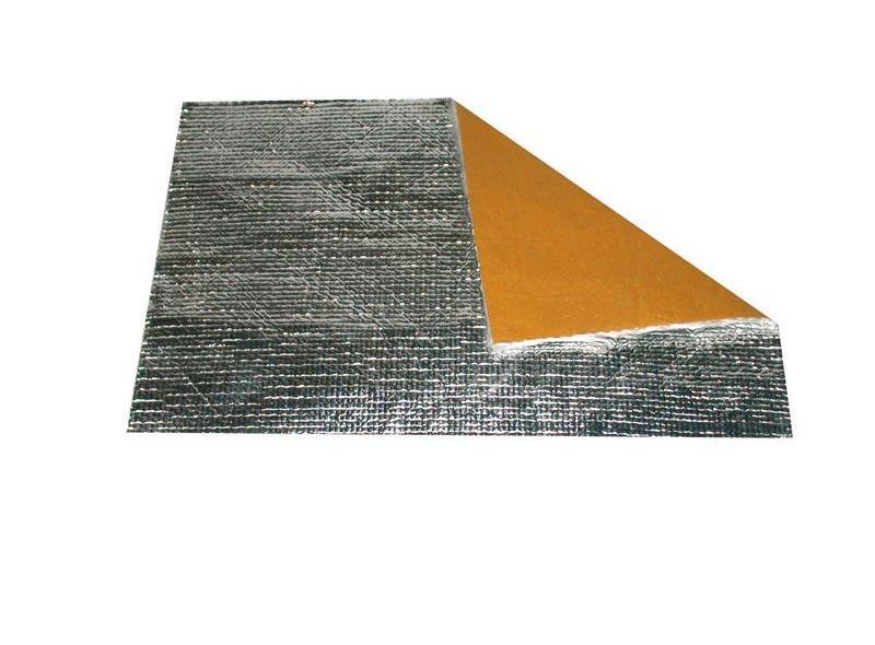

Ah oui attention au pot d'échappement qui peut rapidement cramer tout ce qui le touche ou qui est trop près ... voir pour intercaler une plaque isolante ... en quelle matière ????  Shocked

Grüll a écrit:Ah oui attention au pot d'échappement qui peut rapidement cramer tout ce qui le touche ou qui est trop près ... voir pour intercaler une plaque isolante ... en quelle matière ????  Shocked
Je pense intercaler une plaque en... bois (?) pour isoler thermiquement (ça m'étonnerait quand même sacrément que la chaleur du pot suffise à mettre le feu au bois qui ne le touche même pas, ça me paraît impossible, et le bois est un bon isolant).

Certains mettent des plaques en matière synthétique (plaque en Teflon ?). Sinon sur ta plaque tu peux y mettre ça dessus :
Message  Grüll le Mar 22 Avr 2014, 10:33
http://www.ebay.fr/itm/Plaque-Adhesive-Pare-Chaleur-200-mm-X-300-mm-resiste-a-500-/271156649702?pt=FR_JG_Moto_Pi%C3%A8ces&hash=item3f22321ee6

J'ai acheté une petite surface d'une protection utilisée lorsque (par exemple) les plombiers doivent réaliser des travaux de soudure sans griller ce qu'il y a juste derrière les pièces à souder. Je n'ai donc aucun doute quant à la capacité de ce matériau à stopper la chaleur du pot (largement inférieure à celle qu'il subirait lors d'une soudure).
La protection ressemble à ça :
Reste à voir comment je la placerai... Je pense faire ça en fixant une planchette de bois au porte-bagages et en passant du fil de fer qui maintiendra la "mousse" protectrice contre la plaque de bois.
