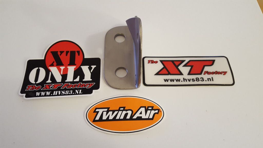

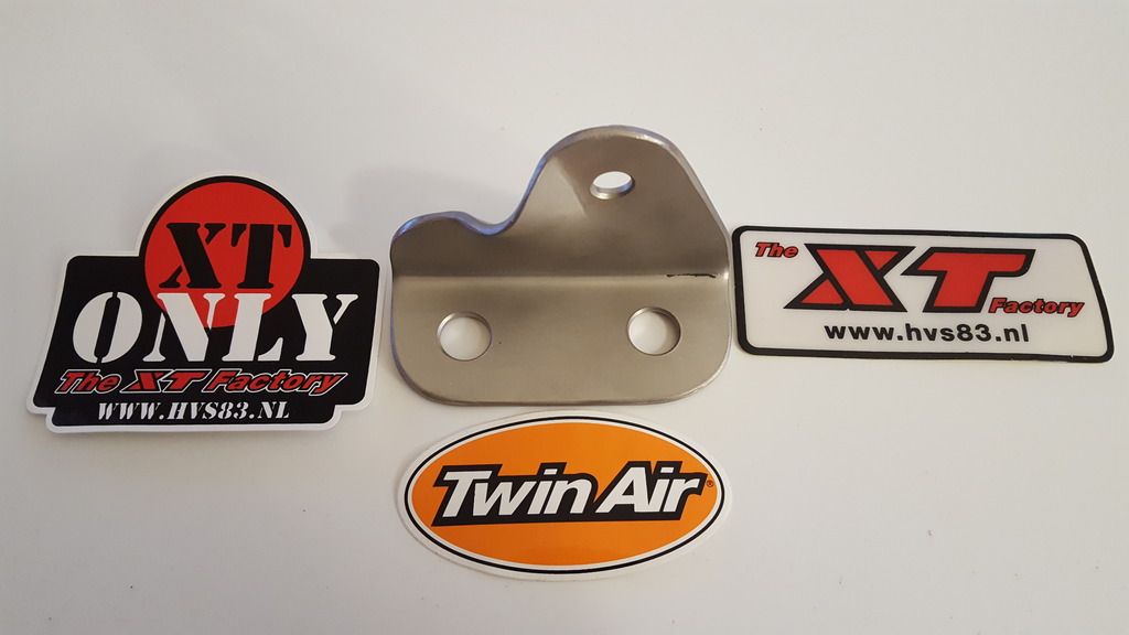

J'ai remis la main sur le silencieux d'origine de mon xt, comme je l'ai enlevé de la moto il y a presque 20 ans je ne me souviens plus comment il est fixé sur le cadre au niveau de la patte de clignotant..? si quelqu'un à une photo ou shéma ?,( rien qui détail ca sur la rtm..)
merci"

As tu fouiné sur le site ETmoteur ou il y a les parts lists?
Sinon la pièce en photo va sur le pot dans l'autre perçage il y a un boulon qui prend la patte de clignotant et ...peut être une entretoise.
j'aurai bien été voir sur la mienne mais ce n'est pas d'origine! plus de patte de clignotant ils sont fixés sur le Bottelin.

Message  eriksc le Mar 10 Mai 2016, 20:08
Je suis partis fouiner sur le site ET, merci bien Wink

Message  papy1000watts le Mar 10 Mai 2016, 21:14
Bah justement!! tu fais bien de la ramener! j'ai parlé trop vite en disant qu'il y avait tout sur tes parts list, en fait rien! pas la moindre trace du boulon qui tient le pot!

Message  Admin le Mer 11 Mai 2016, 06:09
Trouvé celui-ci en 2 minutes dans un topic en tapant "silent bloc"
Je sais de mémoire que nous l'avons aussi dans la galerie photo, quelque part ....
En vrac, celui-ci ! clown

Message  ET le Mer 11 Mai 2016, 07:20
Vi c'est bien tout ça , mais en regardant à deux fois, je crois que la question était surtout sur quelle patte du cadre on vient fixer tout le bastringue ....

Message  Admin le Mer 11 Mai 2016, 07:40
Pour la fixation de cette pièce ? Sur les uniques pattes de la boucle du cadre (oreilles), tenu par une vis qui traverse garde boue/silent bloc/support de clignotant ensemble, puis serrée par un écrou borgne ou un auto-freiné.
Par contre, je ne connais pas le type de cette vis, ni sa longueur exacte ... perso j'ai mis de la visserie inox, me souvient plus de celle d'origine, celle de droite est évidemment plus longue je suppose.
Après, on y touche plus, les pièces restent sur le cadre : quand on enlève le silencieux, c'est par les deux goujons opposés du silent bloc que ça se passe Very Happy
> 1977 - les supports 20/21 vont directement sur les oreilles du cadre.

Message  2J4 000697 le Mer 11 Mai 2016, 10:33
Admin a écrit:Pour la fixation de cette pièce ? Sur les uniques pattes de la boucle du cadre (oreilles), tenu par une vis qui traverse garde boue/silent bloc/support de clignotant ensemble, puis serrée par un écrou borgne ou un auto-freiné.
M8 x 30 a gauche M8 x 45 a droite. A droite il y a 2 écrous, le premier serre le garde boue + le cadre + la patte de cligno, le deuxième qui est borgne serre la patte de silencieux sur le premier écrou, entre 2 rondelles plates.

Message  eriksc le Mer 11 Mai 2016, 18:23
Merci ! Laughing

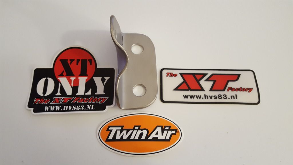

Message  tryphon le Mer 11 Mai 2016, 20:50
droit:
gauche:

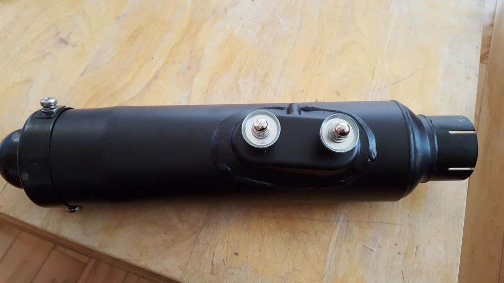

Mon silencieux 1976 US original neuf est arrivé et je continu ma remise original peu à peu, voilà le produit reçut :
J'attends le joint de jonction d'étanchéité et le collier :

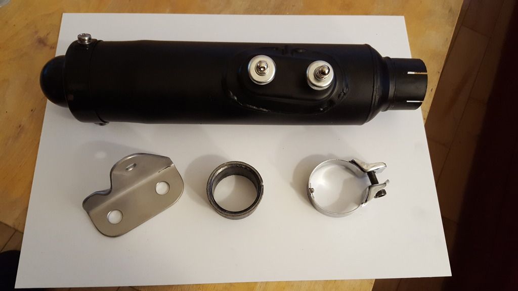

Re: COUDE-SILENCIEUX-tt500-xt500 (2) : Montage-réparation, colliers, références, modifications, restaurations
Message  COLAB le Mer 12 Avr 2017, 00:56

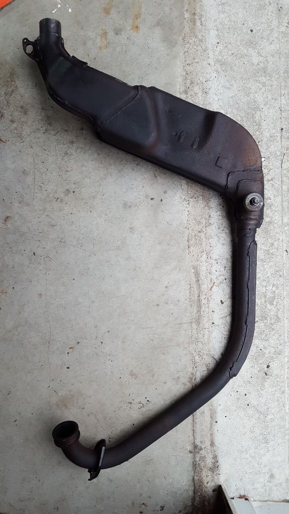

Bon là j'ai tout le kit pour remettre le silencieux original, il ne reste plus qu'à peindre la pièce grise en noir et tout remonter ! cheers Wink
J'ai démonté le pot d'échappement au complet pour vérifier l'ensemble de l'oeuvre et j'ai découvert quelques petites choses à vérifier, comme un petit trou, une vis brisée dans le trou du bas de gauche qui maintien la grille de protection thermique, et la vis sous le pot qui est brisée aussi pour vider les liquides divers et variés (eau condensation, huile, carburant...etc.). Il n'est pas trop rouillé et vais vous faire des photos et ensuite le poncer au métal et le repeindre après avoir réparer les petits bobos. il manquait aussi le joint de jonction du pot avec le moteur que j'ai commandé. Wink

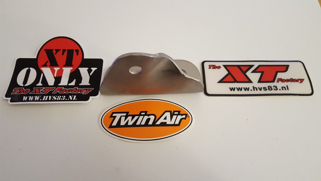

[FUSIONNE]pièce support de silencieux 1976 difficile à trouver
Message  COLAB le Mer 12 Avr 2017, 01:05
Pièce support de silencieux 1976 difficile à trouver, que eux refont et très bien : http://www.hvs83.nl/?m=34&/uitlaat-xt-'76-modellen
Hans le boss est très gentil et pro, une adresse à garder ! Wink

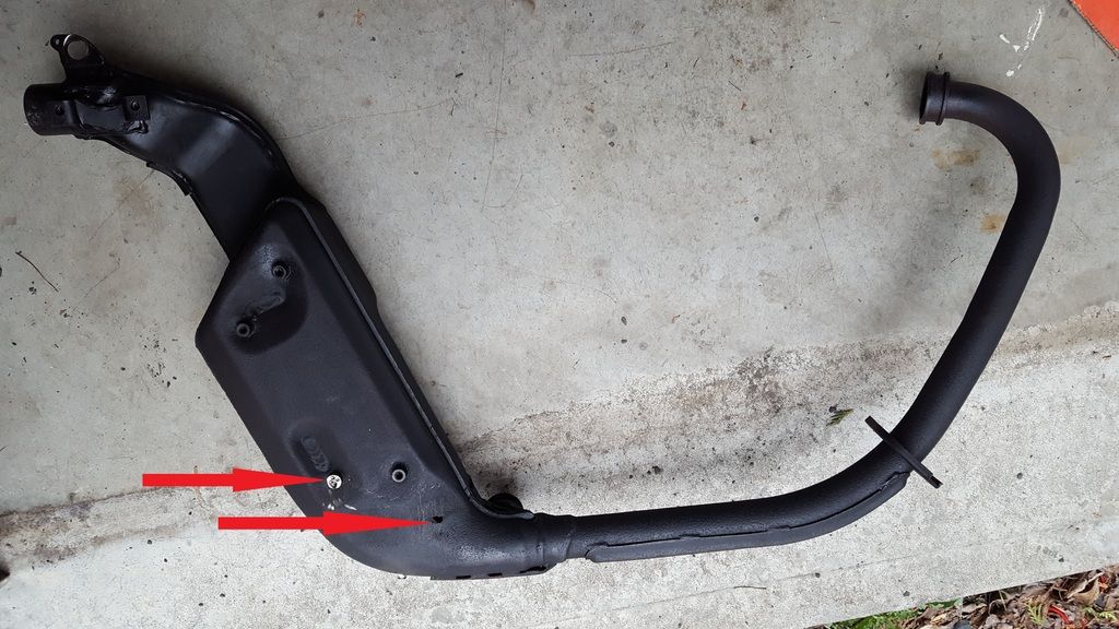

Message  COLAB le Sam 15 Avr 2017, 01:43
Bon le pot d'échappement est démonté et va être réparé sur 2 endroits, dont un petit trou et un insert de vis cassé à refaire.
