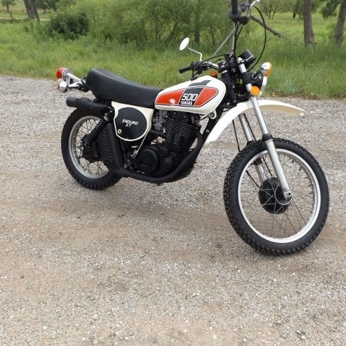

Voici le tout remonté :

On entend bien la distribution !
Elle va rester en mono amortisseur ?

Dr Phil a écrit:On entend bien la distribution !
C'était pour vous faire voir toute la ligne d'échappement au complet.
L'amortisseur est déjà remis en place espèce de bouzoufigue........... Wink
