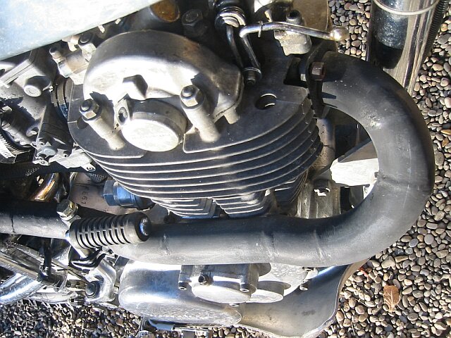

Un levier de decompresseur directement  sur la culasse ça vous dit quelque chose ? J'ai fouillé le site nico ,  il me semblait que ça venait de là, j'ai pas retrouvé ...

Message  Pierre le Lun 30 Avr 2007, 11:28
C'est là :

Message  jeanjean le Lun 30 Avr 2007, 19:33
Mais attention, c'est bon pour les pistards, mais c'est complêtement nul quand tu cales en spéciale ou au feu qui vient de passer au vert...

Message  Bentou le Lun 30 Avr 2007, 19:44
jeanjean a écrit:Mais attention, c'est bon pour les pistards, mais c'est complètement nul quand tu cales en spéciale ou au feu qui vient de passer au vert...
c'est vrai, t'a intérêt à pas aller trop vite, juste histoire de pas poser la main sur le moulin ... ça doit être un poil chaud dans le coin !!!

Message  dominic le Lun 30 Avr 2007, 22:14
Merci Pierre ! y en a qui suivent bien quand même !
C'est vrai que l'echappement n'est pas loin affraid Mais sur mon 80 je suis assez em.. avec un petit levier after market qui n'a pas assez de course , alors je cherche autre chose pour le Lundin replica.

Message  jeanjean le Mar 01 Mai 2007, 09:12
C'est pas tant le fait de se cramer les doigts, mais quand tu cales au feu ou en spéciale, il ne faut pas trainer à redémarrer.
La main gauche est occupée à débrayer, la droite donne un filet de gaz, voir plus pour ventiler le moteur. Il manque donc une troisième main pour actionner bitoniau perdu quelque part sur la culasse...
